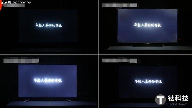

对背光的理解不仅仅是漏光这么浅,背光不到位电视无法还原视频原有的对比度和暗场
   面板与背光配合才能输出高对比度、高色域表现的优质画质,这两者可以说是缺一不可。我们不能认为屏好就代表画质好,现在2-3000元电视动不动就说自己使用了夏普、三星、LG面板,可这么便宜的电视都能做好画质谁去买高端货?高端电视的液晶面板的色深及响应时间、背光源的原色数量、分区控制及背光扫描等等方面都以碾压优势领先于入门电视的,成本也不可同日而语。

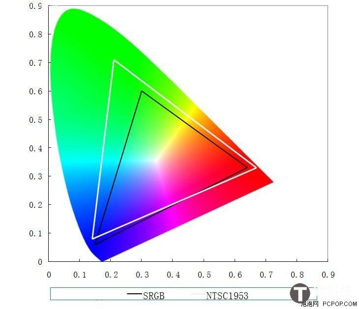

大部分电视的色域可以覆盖70%以上的白色三角范围
小米电视2S对比索尼W800B
根据我的测试,左侧电视色域高于右侧,但是谁的颜色更讨好你?
   上面的马蹄形是大家熟悉的色域图,中间的三角是RGB,外侧三角形是电视中常常用到的NTSC标准色域范围,大家能看出两个三角形顶部区域红蓝绿原色的差异吗?色域是指电视可以显示的色彩范围,但输出到屏幕前还需要你有一双对色彩极其敏锐的眼神,如果没有对比,估计很少有人能够看到广色域电视与普通电视有多大差异,对于颜色范围的认知远远没有颜色饱和度以及色温那么敏感。

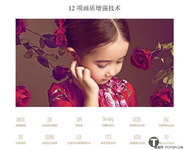

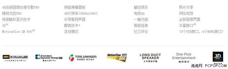

   不能说画质引擎是然并卵,但在大部分的电视中,商家所宣传的画质处理技术都被过分夸大了,最直接的例子就是扒一些同品牌电视机介绍,你或许会发现低端和高端电视都在用同样一套宣传术语介绍,画质引擎也是基本一致,这是否可以理解为他们画质没有差异?到底是高端电视画质像入门级一样“好”,还是低端货与高端产品没有差异?你以为那些系统菜单中只有亮度、对比度、饱和度简单几项调节参数的电视就真好好给你优化画质了?

这里集结了索尼最强画质所采用的图像处理技术

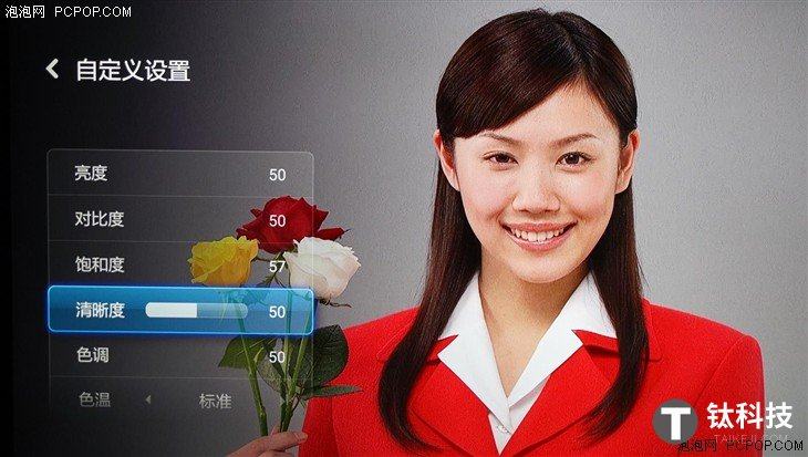

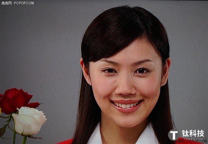

   同样举个简单易懂的例子吧,上图是小米电视在默认清晰度为50时的屏摄,能够明显看到人脸区域难以接受的色块杂讯,头发的纹理也是显得生硬,而你扒开小米电视2S的页面会发现其12项画质增强技术包含了超清降噪、消蚊噪、悬浮噪点消除等等降噪处理,但从屏摄图里你感受到它降噪的强大了吗?

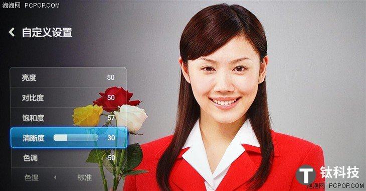

不同清晰度下的人像表达
   实际上这个问题在我接触过的很多入门4K电视里都有表现,主要是他们因为提升画面锐度而带来了噪点和人物表现生硬的问题,我们在购买电视后适当降低锐度或清晰度选项可以大幅缓解该问题,从降低清晰度后小米电视的人像表现就能看出。

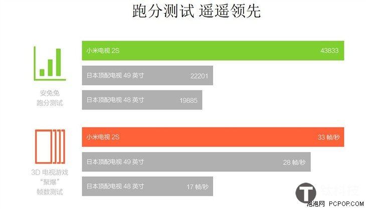

   不知道什么时候电视行业搞得和手机圈一样,无亮点可卖时开始宣传硬件配置了。首先大家应该撇清的概念是这些几核CPU几核处理器的与画质并无多密切关联,他们仅仅用于电视内智能系统以及网络和USB视频解码上。
别被它们吓到 带你正确理解电视机术语
电视不是手机,真的不要太苛刻它的性能要求
   从我们实际应用就能看到硬件配置其实并不应该在电视宣传中占据主导地位,电视中可供我们使用到强大配置的应用凤毛麟角,咱看个优酷至于动不动搞个高频的四核处理器来“提升流畅度”吗?除了大型游戏,基本上没有什么软件可以让电视中的SOC高负载运行,即便是一年前的硬件配置放到现在也足够支撑电视智能系统的流畅运行。至于64位,请大声喊出你认知范围里的64位安卓APP,答案是没有,32位APP在64位硬件架构下并不会有运行性能的提升,所以64位暂时没有卵用。

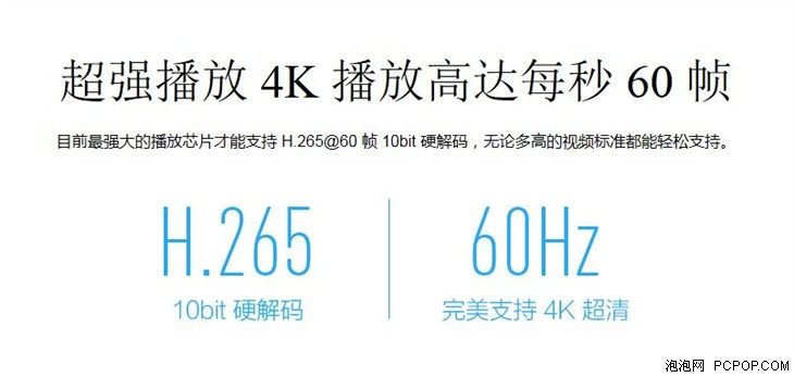

   当然,我们也并不能完全排斥高性能的硬件架构,对于电视而言,硬件系统最为重要的意义在于支持更多视频编码格式。如果支持格式有限会造成某些视频无法播放的情况,主流的硬件在1080P时代基本上没有解码能力的差异,而4K时代则需要更新的硬件支持了。目前只有最新的硬件才能让电视支持H.265编码60帧4K视频的硬解,满足这个条件的基础上硬件性能高低其实对电视就并不太重要了。
