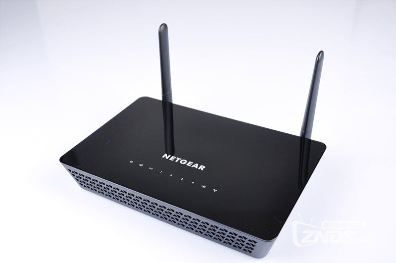

  近期网件又加入一枚新成员,1200M双频率路由,网件的东西一直就是高、大、上,本来咱们就像平行线不会有什么交集,X东放特价245,于是终于还是没有经受住诱惑出手了。
  这是我有生以来一次用网件的产品,一直听说很牛X,到手倒是没有感到高大上的感觉嘛!附件上除了网线、适配器、说明书、保修卡还有啥?200多的东西还要什么逼格?好吧!我自己打脸!

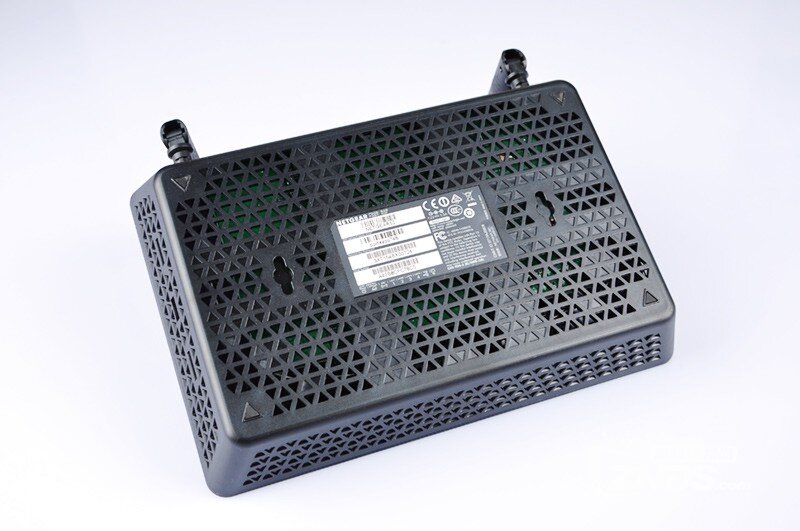

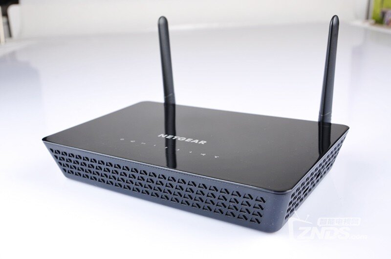

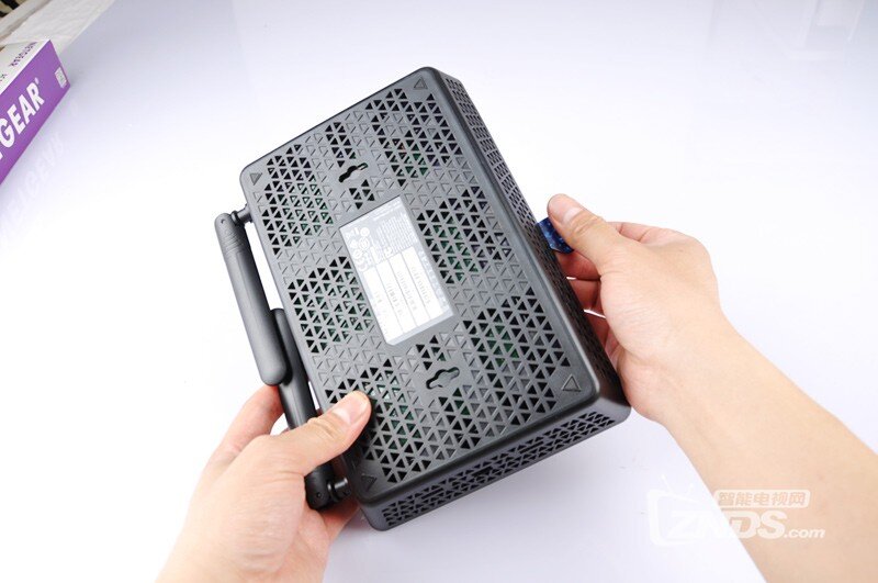

  主机很轻!这又是我的错觉?感觉和NEWIFI在重量上没有多大差别,主机比NEWIFI大一倍,重量倒是没什么增长!散热孔倒是挖了不少!
  好吧又见镜面,仔细看是PEC材料进行的玻化处理,不抗划痕,上面的各路指示灯倒是没少。哥!用个玻璃烤漆一样亮面啊,内部再加点散热片啥的重量有了,手感有了,逼格也有啦!为啥这么低调呢?

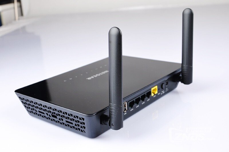

  好吧2条扁天线,推测应该是双频天线,用3条或者4条是不是更有逼格?我真是醉了!

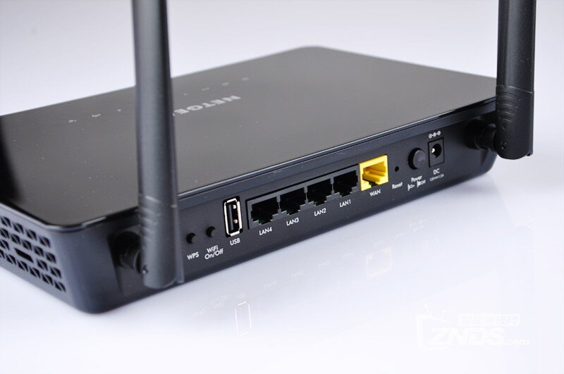

  好在WPS和WIFI有独立的开关,支持一个USB2.0接口,全千兆口特别良心啊!带电源开关,不用时可以关闭。
  这么多散热孔!挖得还能再丑一点吗?把盖去掉很像大妈赶集用的菜篮子有没有?菜篮子工程都做到路由器上了,我真是醉了!

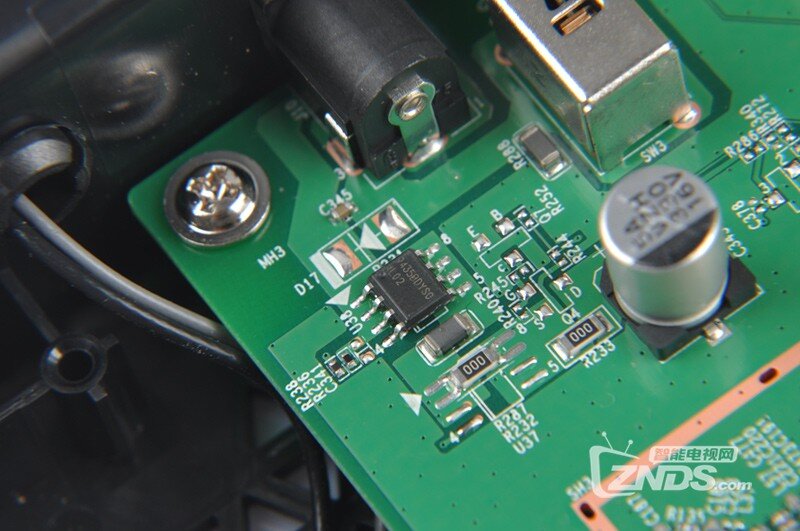

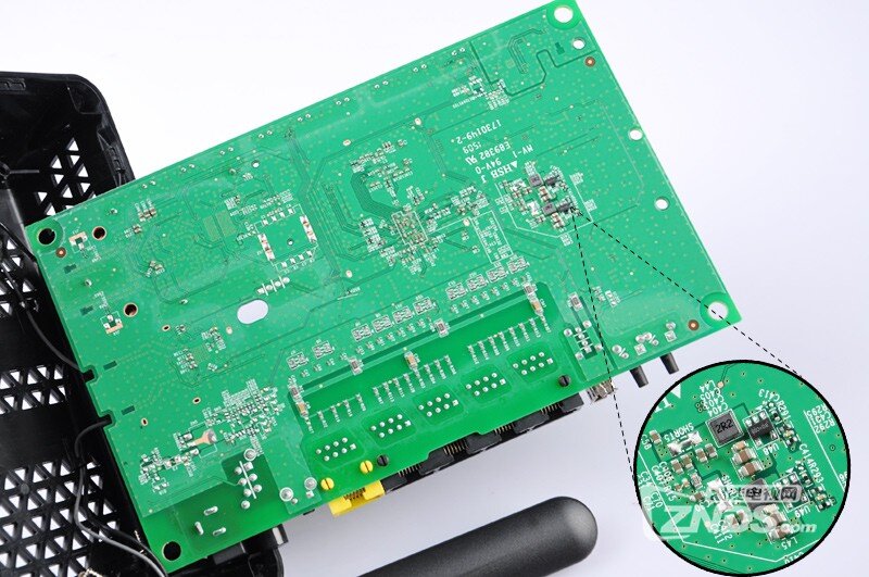

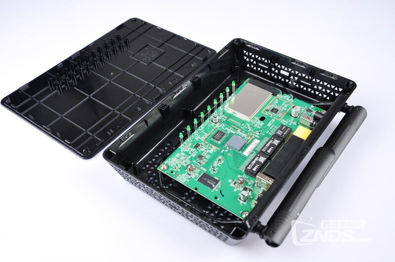

  过我的手必须先拆机!拆机已经上瘾,不拆手痒怎么办?不管了拆了先,没螺丝从这个位置撬。
  绿色的基板,好吧我尽然看到个散热片。

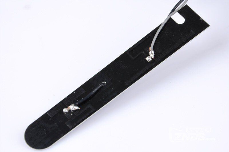

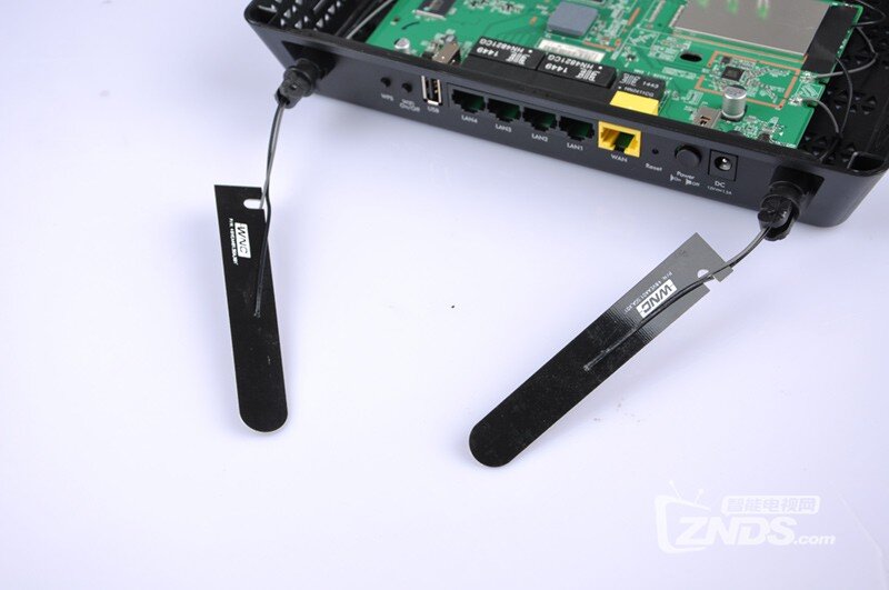

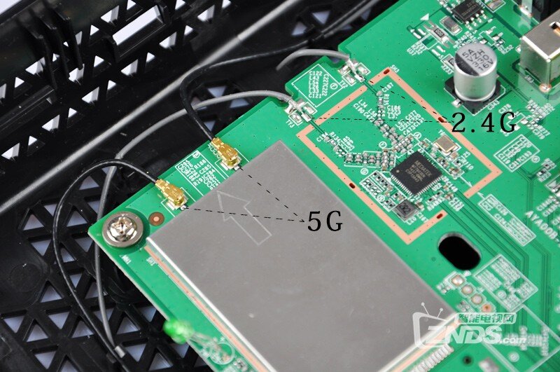

  脱光看天线,尽然是PCB板天线。
  上半部分黑线接的是2.4G,黑色线接的是5G,有动手能力的建议自行改成4条全向天线,吊爆了!这天线有一定的定向性。

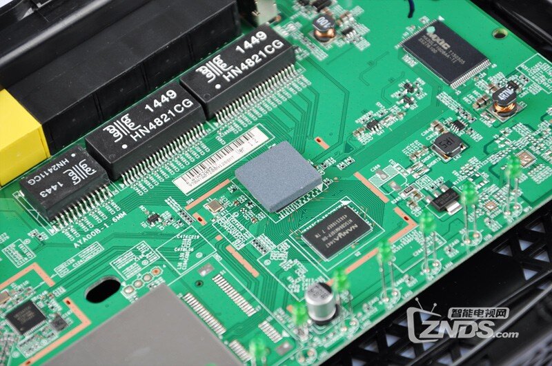

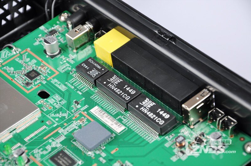

  1443和1449网络变压器,
  所以有元件都在正向,背面都为贴片电容,其中有2路供电强化采用铁素电感。
  陶瓷散热片,这散热系统有够简陋的,既然散热要求不高,那就别安啥散热片了。按了就按个大片的金色铝制,多拉风!

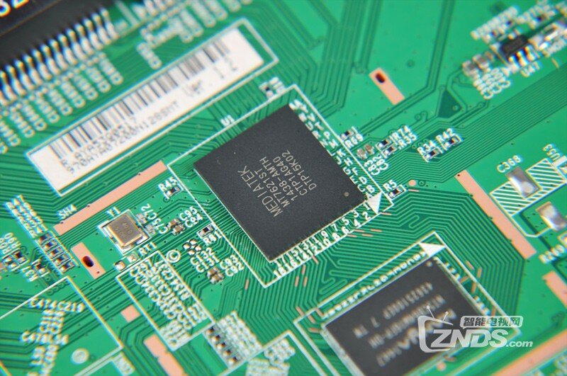

  移出散热片 看到主控是MT7621联发科的黑科技。
  MT7621双核CPU工作频率均为880MHz,集成了5端口 10/100/1000 Mbps 工业级以太网交换机,及一个rGMII接口,支持USB 3.0、 USB 2.0、SD-XC、NAND 和eMMC等多种存储接口规格,成为802.11ac 双频路由器,以Gbps级别的局域网带宽,还集成了全球领先的 2Gbps IPv4/6 网络地址转换技术(NAT)、QoS功能(Quality of Service)、虚拟专用网络(VPN)硬件加速器,使得MT7621可以满足高速802.11ac、LTE cat4/5、edge、无线热点、VPN、访问控制、家庭安全网关、NFC路由器 (MT6605) 、1-bay 或2-bay SATA NAS等多种应用需求。
  本来用这一片芯片就可以做一个低成本路由方案了吧!好吧更吊的是网件R6220更吊,不用它的WIFI功能,只当一个主控和交换用,大大增加了稳定性和交换能力。

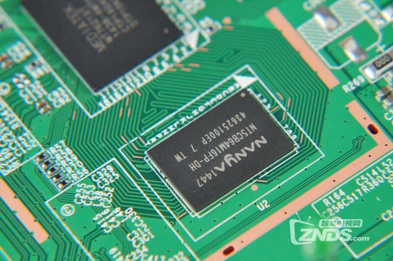

  南亚NT5CB64M16FP-DH 颗粒很经典的128MB的DDR3 1600内存

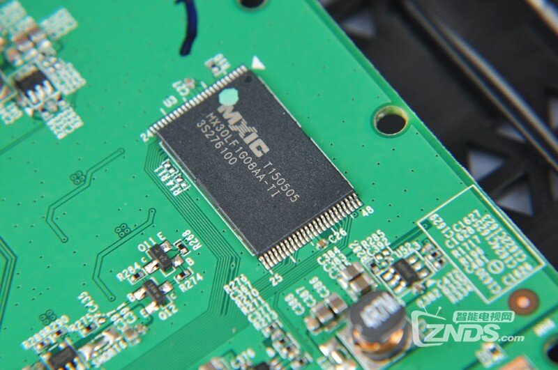

  MXIC mx30lf1g08aa 128MB的ROM, 可以放128MB的固件,这是要干啥?

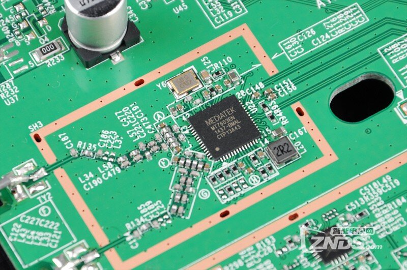

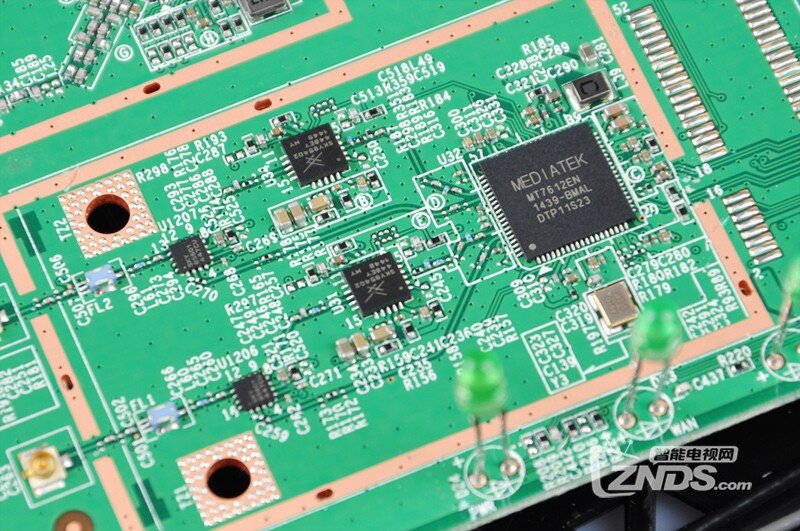

  5G和2.4G两个模块,5G电路部分加装了金属罩以减少干扰。
  2.4G采用MT7603EN 内置了一个2×2双频无线局域网的无线。

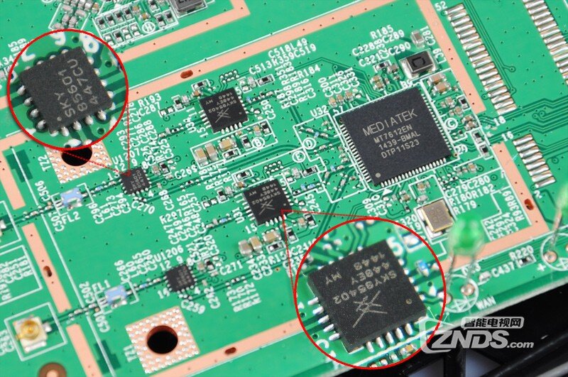

  5G部分采用MT7612E一个高度集成的单芯片+放大器,MT7612EN内置了一个2×2双频无线局域网的无线。它支持IEEE802.11ac的标准草案,并提供最高的PHY速率可达867Mbps。
  在5G部分采用SKY85601(12DB LNA强化接收)+SKY85402(22BD PA增益强化发射),各一对大大强化了5G的信号。
  供电部分大多采用全固态电容。

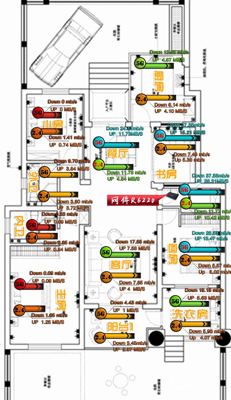

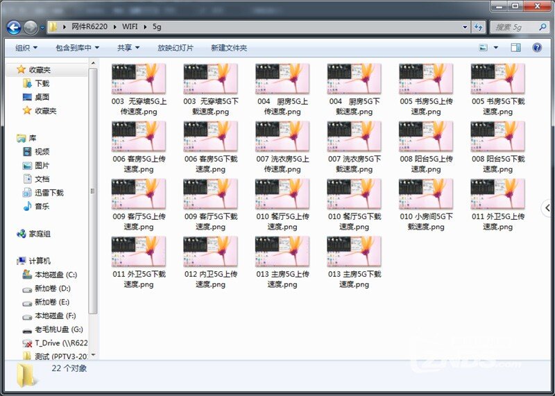

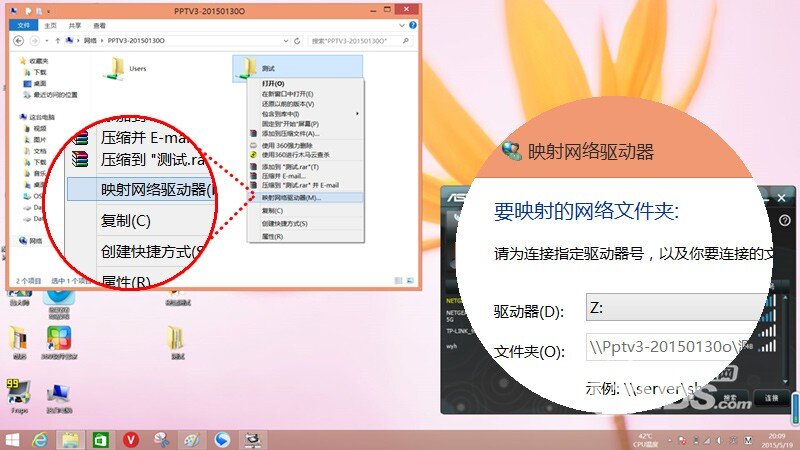

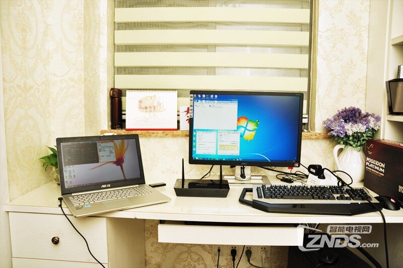

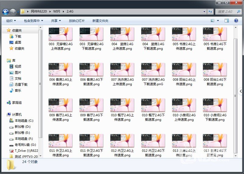

  进行信号测试,用台式机SSD硬盘进行共享,利用华硕ZenBook Pro UX501笔记本插入华硕1200MB的无线网卡USB-AC55进行无线测试。
  在笔记本上通过映射网络驱动器映射台式机上的SSD,通过FAST Copy软件下载和上传一个918MB的视频文件计算平均速度。
  将2.4G和5G的结果截图进行统计。
  信号的强度显示软件不是很准确,就算同一位置不同的时间截图差别很大,误差太大,而我们平时用的最多的还是下载和上传,主要是上网使用,因此略过信号的强度显示,直接以下载的速度论高低,最终的结果如上图。网件R6220对5G进行了特别的强化,不穿墙状态上传和下载的速度都在2.4G的3倍以上,穿一墙状态下扔然有2倍以上的速度提升,穿2墙以后不是十分复杂的环境,像厨房、洗衣房、客厅依然优势明显。但像小房间穿过沉重墙穿2墙效果还是2.4G略有优势,而内卫及主房穿3墙的情况下同样也是2.4G略有优势,这是5G的信号弱点导致的,虽然进行了强化更是穿墙太多,每次穿墙衰减得比较大。因此R6220最大的优势在于5G的信号提升,穿墙1-2之后速度得到保证,同时是2.4G的2倍以上。
